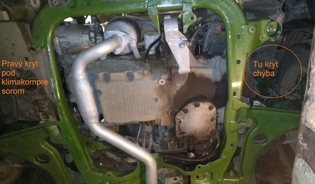

Tak potvrdzujem, že motor sa zohreje na 102°C o cca 3 km skôr.
Pri tých 102°C sa otvára termostat, potom už to reguluje na 98°C.
Doteraz po prvé otvorenie termostatu to trvalo cca 15 km :?
Jasné, záleží aj od vonkajšej teploty, auto parkuje vonku.
Kryt kapoty nemám, na túto motorizáciu sa nemontoval, ale budem zháňať.
Ešte som si všimol, že tam chýba ľavý spodný kryt motora/prevodovky, ale tiež tam nie je od výroby, lebo na nápravnici nie sú ani tie upevňovacie matky.

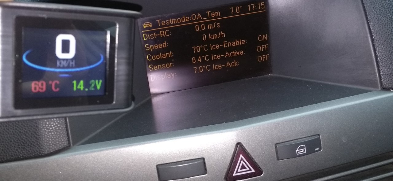

HeFab
Příspěvky: 266
Re: Z16XEP - spodný kryt motora
Příspěvek od HeFab »
Ale však to sedí ;)
1. stupeň - termické otvorenie termostatu - v mojom prípade je tých 102°C - toľko vidí ECU motora.
Ja na HUD displeji P10 vidím to isté, pretože ten HUD displej si ťahá dáta cez OBD2 konektor z ECU motora.
2. stupeň - elektrické otvorenie termostatu - to som zatiaľ nezažil, je ešte chladno.
Pokiaľ motor nepracuje s viac ako stredným výkonom, tak to elektrické otvorenie termostatu asi ani nezaúčinkuje.

Příspěvky: 286
Příspěvek od StanC »
HeFab píše: 30 bře 2021, 07:54Tak potvrdzujem, že motor sa zohreje na 102°C o cca 3 km skôr. Pri tých 102°C sa otvára termostat, potom už to reguluje na 98°C.
Ano 102°C je přibližná tolerance, ale ty píšeš že se reguluje na 98°C a to je již mimo toleranci. Ale pokud termostat nějak více nekolísá, tak to bude asi v pohodě. Pouze jsem chtěl upozornit na rozdíl, na 2°elektricky sepne opravdu málo kdy. To musí být motor pořádně zatížen, třeba s vlekem a teplo. V chladném počasí nesepnul 2°ani v Alpách, až ventilátor sepnul při cca 113°C.
HeFab
Příspěvky: 266
Za takmer ideálnych podmienok ;)
Predpokladám, že keď zrepasujem twinport, tak to ešte klesne :)
