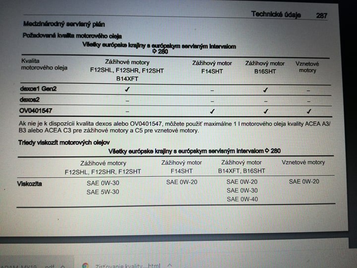

Ja mám vo svojej príručke k autu toto:
Ešte sa pozriem do servisnej knižky, ale myslím, že je tam uvedené to isté.
