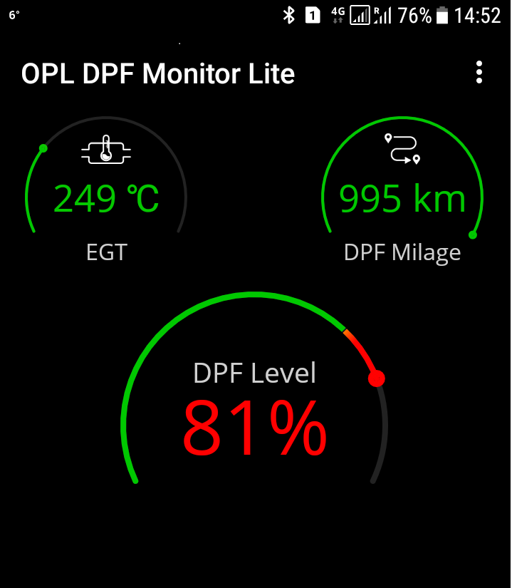

Zdravím asi viete že App OPL DPF Monitor Lite funguje pri dieslovych motoroch A20XX. No žiaľ nefunguje na novších motoroch t.j B20XX D20xx

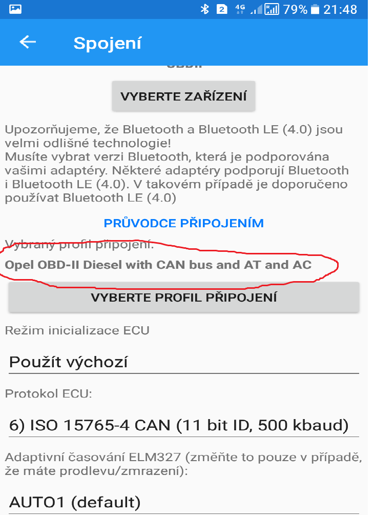

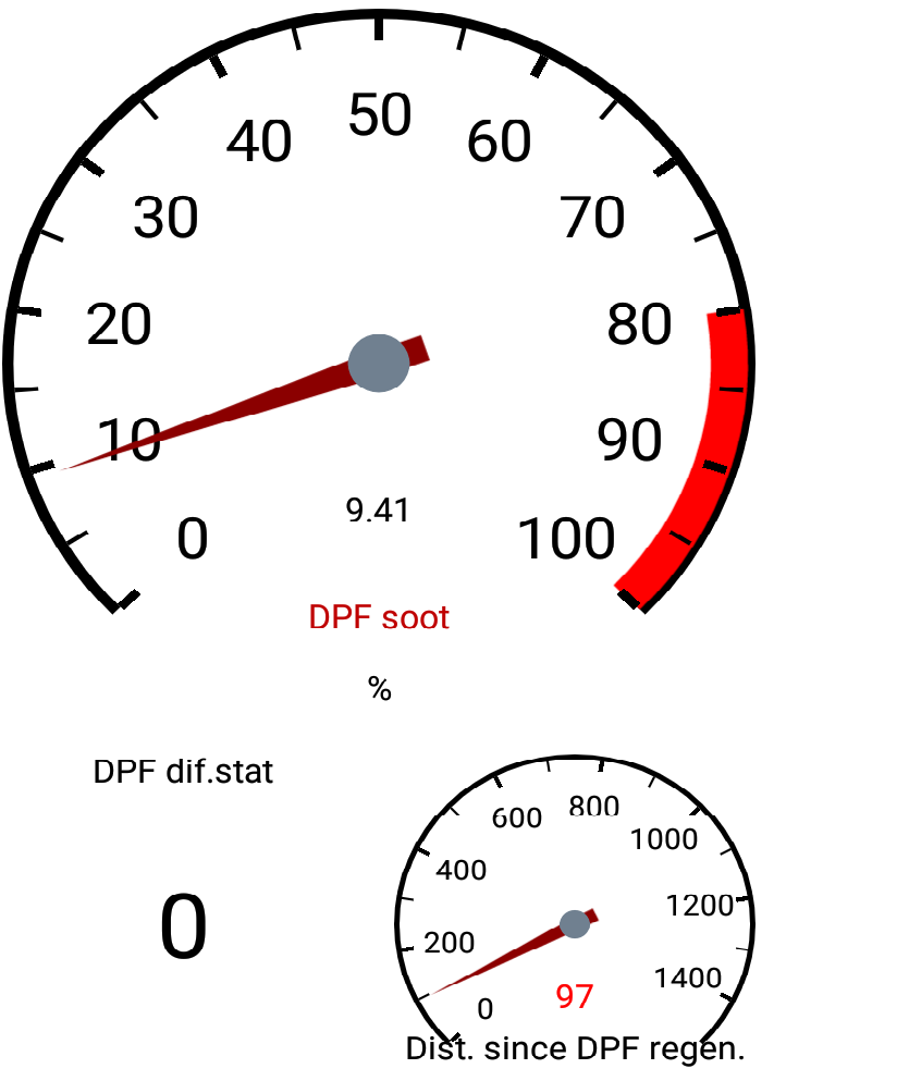

Dlho som riešil ako to poriesit v mojom aute (Zafira D20DTH 125kw) a našiel som riešenie Car Scanner ELM OBD2 obsahuje PID čisla na naftove motory opel. Tak usudzujem že funguje aj na 1,6 ako aj na 2,0 diesle. (ale odskušane to mam len na mojom)
Tato appka vám ukaže stav vašeho DPFka
Spojenie je zabezpečene cez ELM 327 (biely)
Je to dobra vec aby sa človek vedel pripraviť na vypálenie DPF a predlžuje tým životnosť vašeho DPF.
Dúfam pomôže.
