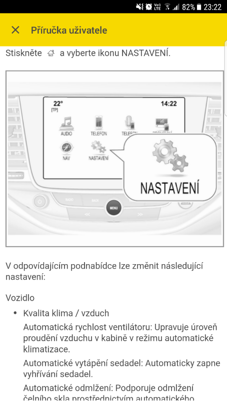

Mlžení oken
Tak som sa pozrel do Menu a zistil som, že automatické otáčky ventilátora sa dajú prednastaviť v troch stupňoch a toto má dopad iba na režim “Auto” v ktorom sa dá prevádzkovať ventilácia ale nemá to dopad na “Max” tlačidlo pre ofukovanie čelného skla.
