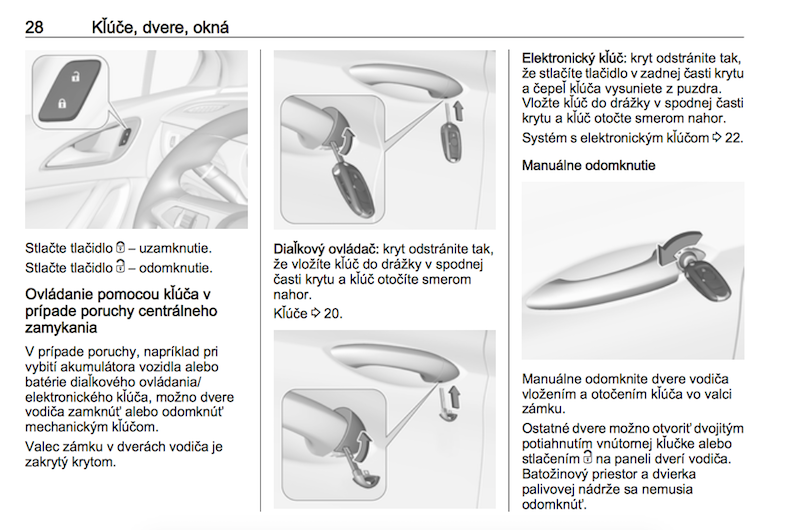

Do auta by si sa mala dostať aj mechanicky. Tu je výňatok z manuálu:

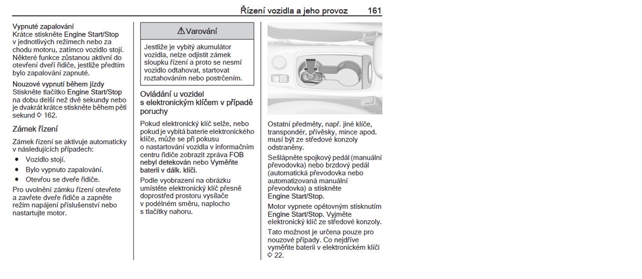

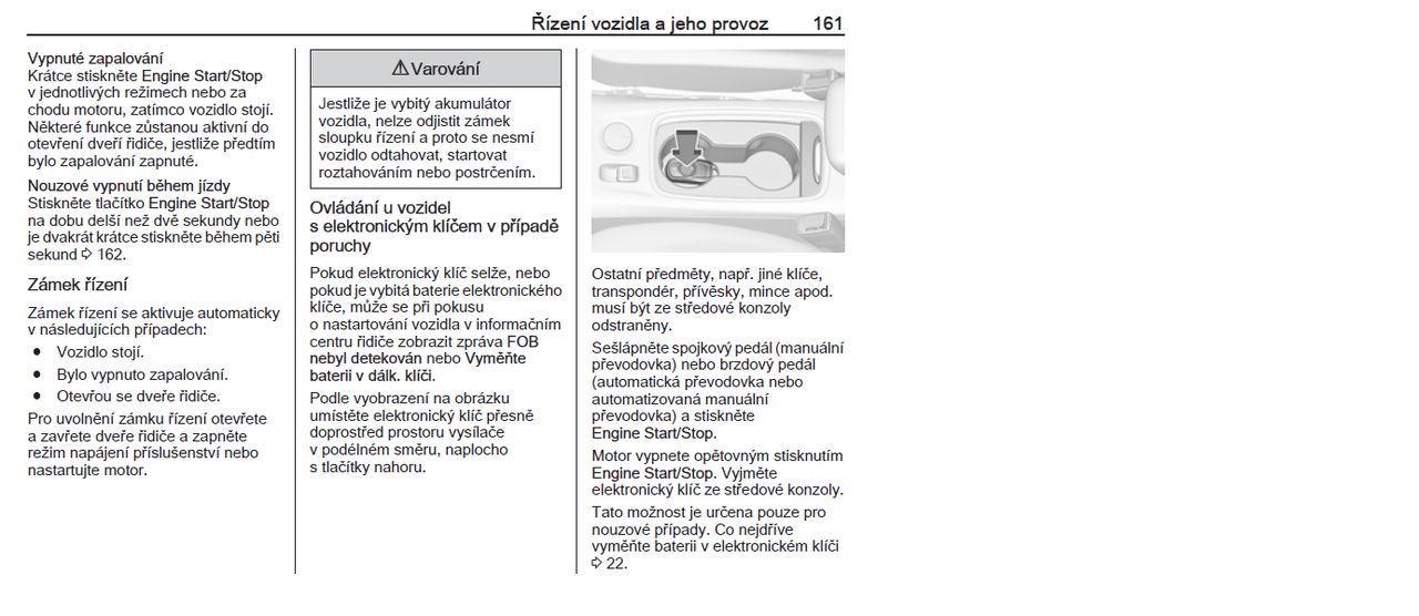

Při ohlášení nedetekování FOB by mohl zabrat postup dle manuálu, viz přílohu druhý a třetí sloupec.
Jinak by to mohla být skutečně slabá baterie klíče.

klm121 píše:Do auta by si sa mala dostať aj mechanicky. Tu je výňatok z manuálu:
Děkuji! Bylo mi divné, že by neexistovala možnost manuálního vlezení, ale holt jsem se spolehla na slova technika po telefonu :evil:
Příště už budu vědět.

pavel_k píše:Při ohlášení nedetekování FOB by mohl zabrat postup dle manuálu, viz přílohu druhý a třetí sloupec.
Já ho tam tak dala, bohužel to nebylo čisté dle manuálu, měla jsem tam žvýkačky :-/
Slabou baterií klíče to zřejmě bude, jen mě překvapuje, že by 4x pokus o start přepl autobaterii do nouzového režimu...
