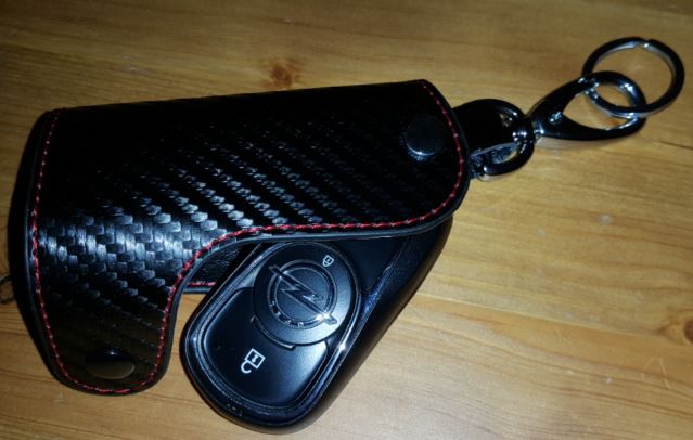

Tak obal na klíček přišel, ten to snad jistí, aby to v kapse nešlo omylem stisknout, navíc se klíček nepoškrábe, dá se z toho v případě potřeby vysunout... ebay za 120Kč i s dopravou do ČR.
