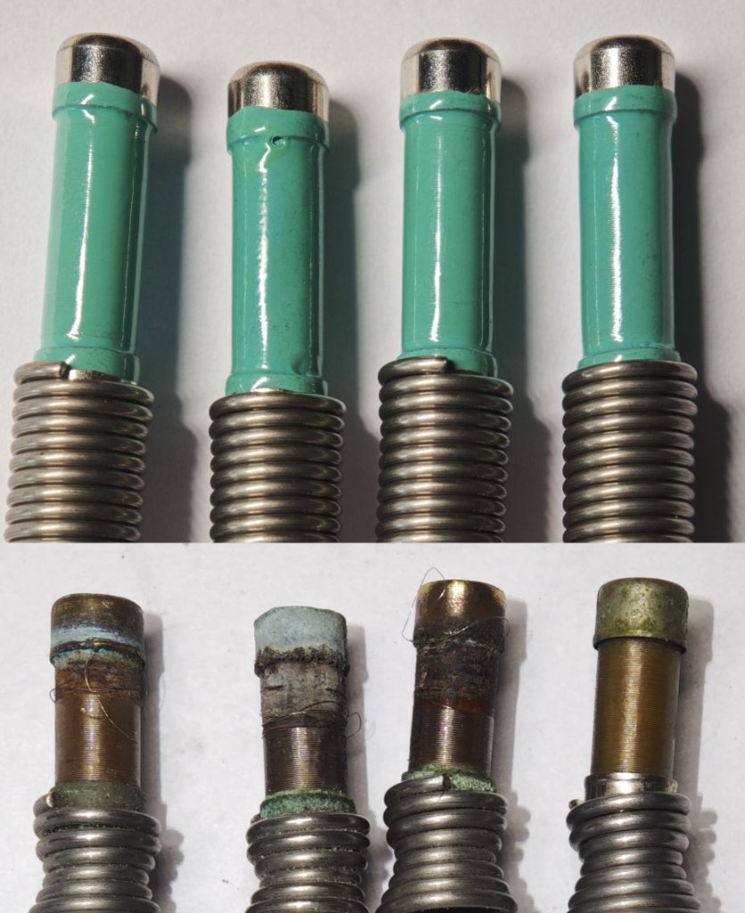

Tak mi dorazily nové pružiny + odpory + gumové chrániče. Odpory jsou trochu delší, ale to by měla pružina vymezit a Číňan odporovou cívku překryl smršťovací bužírkou, aby se cívky nerozpadly jako ty původní. Odpory mají sice 1,9kΩ, což je více, ale pro náhradní zapalovací lištu to nebude až tak kritické.
