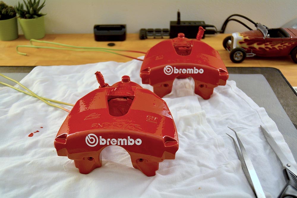

od UseThe4s
Jdeme na brzdy. O víkendu proběhlo vybroušení, lakování, polepení a znovu lakování nových brzdičů, včera odborná montáž, výměna brzdové kapaliny a odvzdušnění v servisu a dnes postupné zahoření nových brzd na autě dle doporučení výrobce Brembo.
