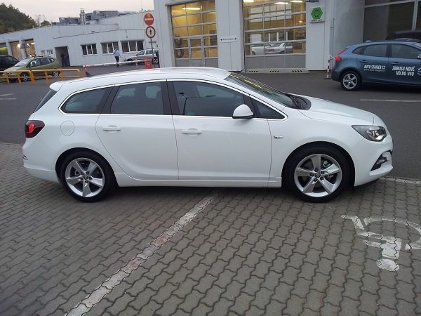

UseThe4s píše: 30 bře 2021, 21:04 Bílá je přesně, co jsem od začátku chtěl.
Biela na tento model pasuje neskutočne ... sused má tiež bielu a vidím v reále, ako to ladí.
Tá biela dáva vyniknúť všetkým tvarom. Podľa mňa niektoré tmavé farby a čierna obvzlášť zabíjajú línie ... ale zas to neplatí pre každý model.
UseThe4s
Příspěvky: 181
Příspěvek od UseThe4s »
Sandal píše: 02 dub 2021, 06:46
Přesně, jsem z tý barvy absolutně nadšenej! A další věc, která se mi na bílý barvě líbí je, jak krásně kontrastuje s barevnými prvky na tom autě - jmenovitě s červenými zadními světly a červenými brzdiči (který samozřejmě plánuju přelakovat :D).
