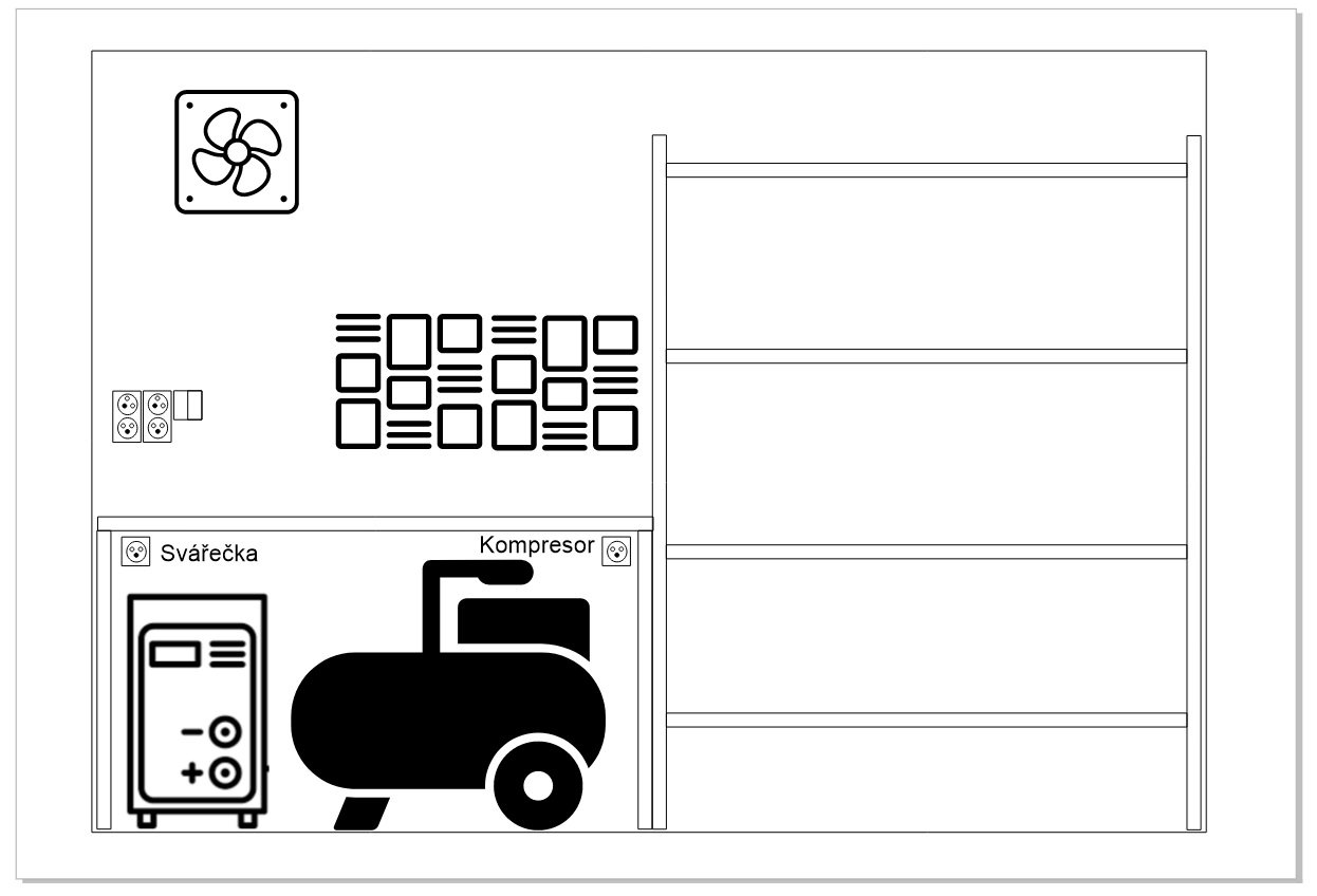

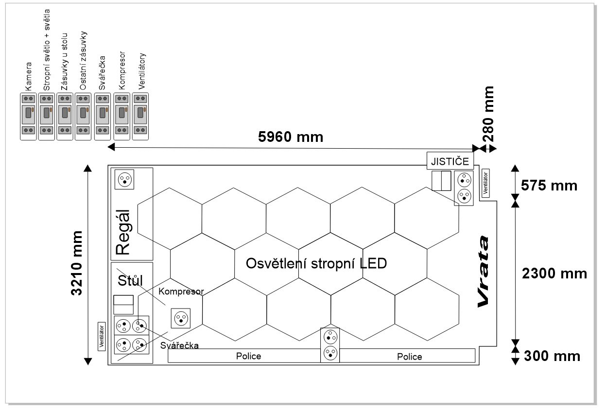

Ahoj kolegové. Mám prosbu a rád si nechám poradit. Zakoupili jsme starší garáž a jako první věc nás čeká připojení elektřiny a konečně máme povolení. Nadále plánujeme vytvoření montážní jámy a další věci.
Elektrikář mi nabízí elektřinu dát do list nebo husích plastových krků. Zásadně drážkování do zdí a nové omítky jsem zavrhl. Byla by to zbytečná velká investice. Prosím co by jste doporučili, lišty / plastové krky.
Nadále plánujeme koupi kompresoru a zde je má otázka, jak silný, zda olejový apod. Budeme ho používat na stříkání, foukání pneu apod.

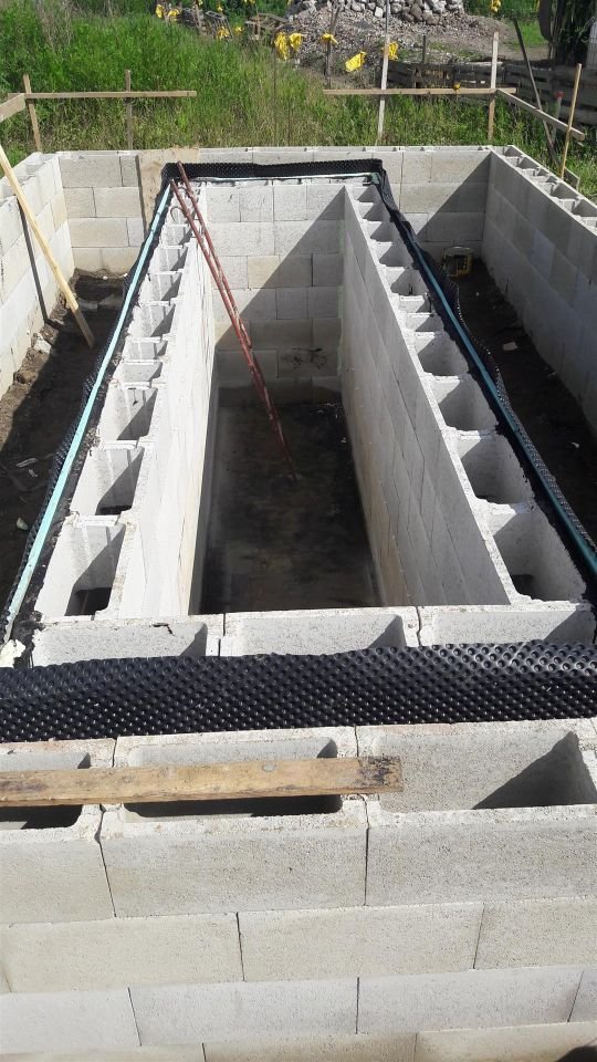

Vytvoření montážní jámy, dělali jste ji někdo. Jak správně postupovat, na co si dát pozor apod.

Ty husi krky myslis jako na zed a ne do zdi?
Příspěvky: 875
Re: Garáž - rekonstrukce / vybavení
ANO na zed, ne do zdi. No ještě hledám jiné varianty, je možnost plastové trubky, ale uvidím. Teď je zima a tak než bude tepleji se musím rozhodnout.

Ohledně té jámy, neřešil jsi spíš nájezdy jenom, což by asi postačilo? Ta jáma asi nebude nic jednoduchého.
Příspěvky: 875
Milosh: Montážní jáma je opravdu dobrá a to ve všech směrech, než nájezdy. Váha auta je plně na kolech a máš možnost tak odhalit mnoho závad na podvozku.

Jak sa človek dostane komfortne k podvozku, môže robiť mnoho rôznych prác. Podľa mňa je veledôležitá. Ja by som rozmýšľal takto:
1. Pokiaľ by som mal priestor a elektriku, kúpil by som dvojstlpový zdvihák. Cenovo je to únosné a montáž bude hádam jednoduchšia a "čistejšia", ako montážna jama.
2. Ak by som zvolil jamu, poobzeral by som sa po susedných garážach, ktoré jamu majú a poinformoval by som sa, aby som mal informáciu o spodnej vode, bonite pôdy a iné prípadné špecifiká.

Souhlasím s tím bodem 2, to bude potřeba zjistit, než se do toho pustíme.

Jáma se bude muset velmi dobře zaizolovat. Jestli bude jámu tvořit stěna, tak hydroizolace musí být z vnější strany, protože z vnitřní by ji mohla vytlačit voda. Pod stěnou musí být hydroizolovaný základ a veškerá izolace musí být dobře spojena. Vše vychází tak, že se rozkope celá garáž do hloubky 2,5 metru a postaví se montážní jáma.

https://betonovo.sk/montazne-jamy/
V podstate su to Poliaci - https://betonovo.sk/kontakt/
Rozvody elektriky a vzduchu by som daval do twin parapetnych instalacnych kanalov na stenu - vyzera to perfektne. Pozri niečo z KOPOS Kolin, Legrand,... .

Zrovna včera jsme ze synem řešili problematiku té montážní jámy ze stavařem a je to dost problematické a po výpočtu kolik by to stálo, tak pravděpodobně půjdeme cestou zvedáku (co zde bylo navrženo).
Zvedák na min. 2,5 tuny a cena je okolo 15 - 20 000Kč, to je asi lepší varianta a kdykoliv se případně zvedák dá později prodat.
@Spenzer - díky za rady ohledně těch trubek mrknu na to.
