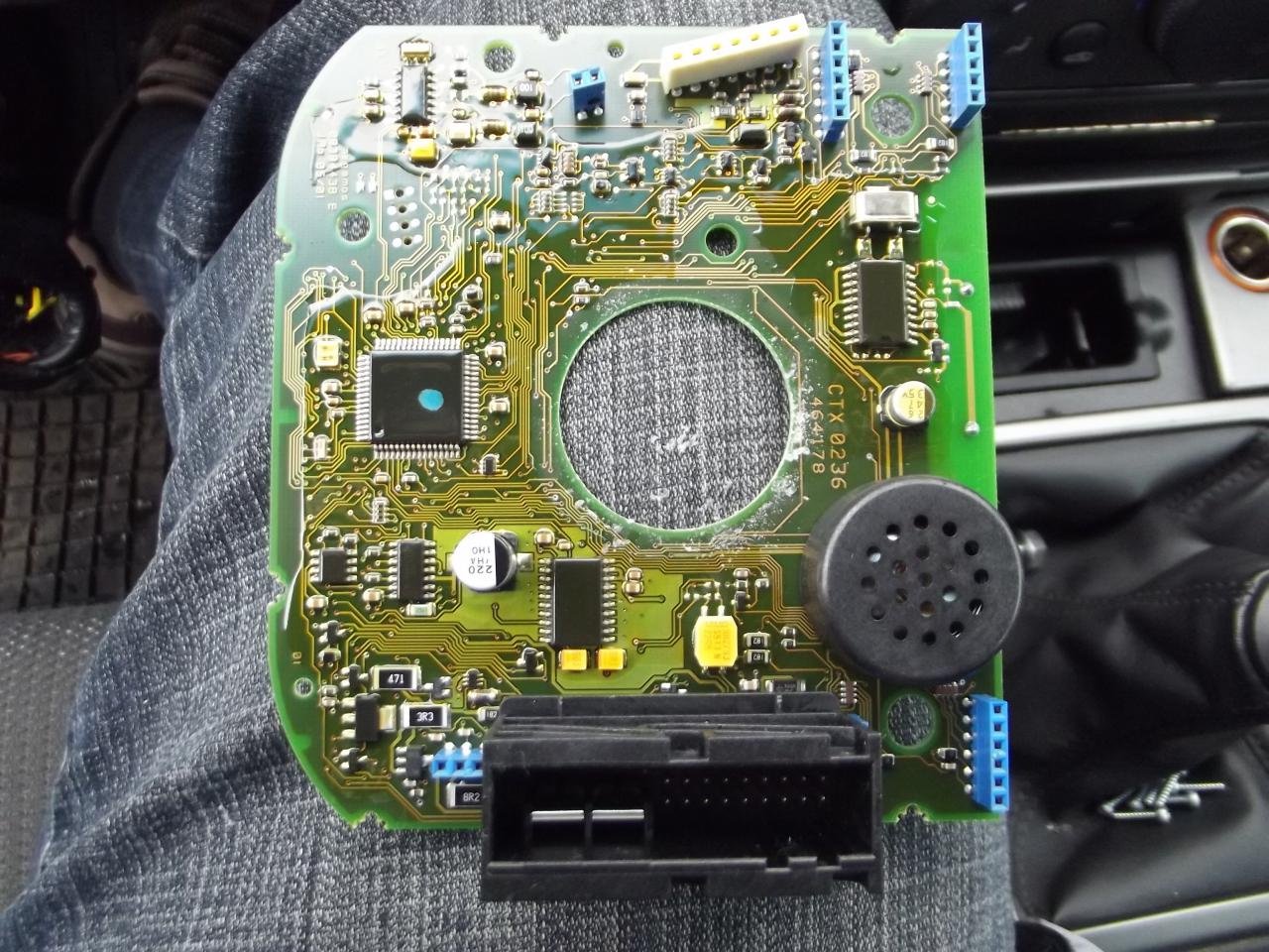

Ahoj! Nejspíš je to blbost, ale někteří Oplíci kdysi mívali pod volantem (kolem volantové tyče) desku s plošnými spoji a elektronikou, označovalo se to jako CIM modul, jakási další řídící jednotka vozu. Měla na starosti m.j. třeba blinkry, fungování stěračů ajánevimcovšechnoještě. Její součástí byl i malý kruhový reproduktor, připomínající sluchátko, který měl výstražné a informativní zvuky na starosti. Dneska ale asi bude všechno jinak...

Diky, zkusíme se kouknout
